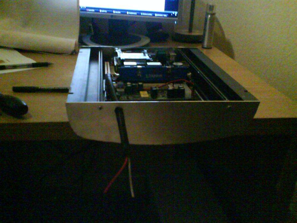

Beskrivelse: Lidt billeder af mit CarPC projekt.
Har taget en gammel Alpine forstærker og bygget det hele heri.

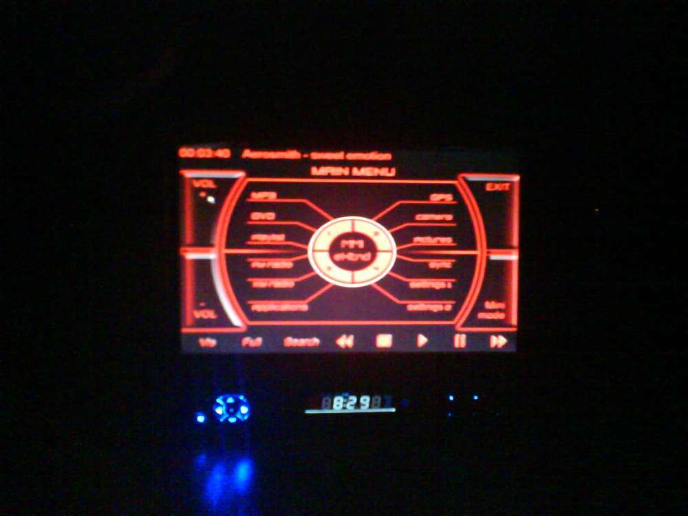

CarPC'en næsten samlet færdig! - Beklager kvaliteten er taget med mobil... Så er skærmen monteret :-D Det er rimelig sikkert at det bliver denne Leger lidt med frontends pt. Så fik jeg en skærm der virker :-) Overbliksbillede fra venstre <br> 1. Western Digital 3,5 2. M2-ATX 160w PSU
3. VIA EPIA MII 12000" class="img-responsive disabled" data-toggle="tooltip" width="170" height="100" title="Du skal være VIP-medlem for at se alle billeder i fuld størrelse." style="margin: 5px;" /> Motoriseret 7Dioderne bliver skiftet ud med røde så det passer til kabinen" class="img-responsive disabled" data-toggle="tooltip" width="170" height="100" title="Du skal være VIP-medlem for at se alle billeder i fuld størrelse." style="margin: 5px;" /> In/output :-)<br>Her kan nævnes <br> - 5 kanals lyd <br> - TV-out <br> - PCMCIA <br> - Compact flash <br> - LAN <br> - Firewire <br> - Og self. USB

Min PSU "M2-ATX 160w PSU" skal bare have 12V ind fra batteriet så kører starter carpc'en selv når der er tænding på og lukker selv carpc'en ned når der bilen standses, det er også muligt at få den til at gå i standby og så selv lukke ned så der altid er strøm nok til at starte bilen.
