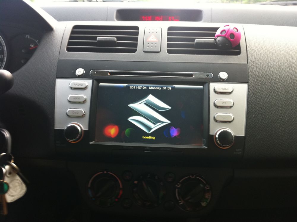

Beskrivelse: SÅ kom de endelig på.
mangler dog lige de små ting smilie
men godt ser det ud smilie
Telefon. virker super menu GPS. Super hurtig og i 3D kort GPS Start logo Radio GPS programmet IPOD via BT DVD Love IT.

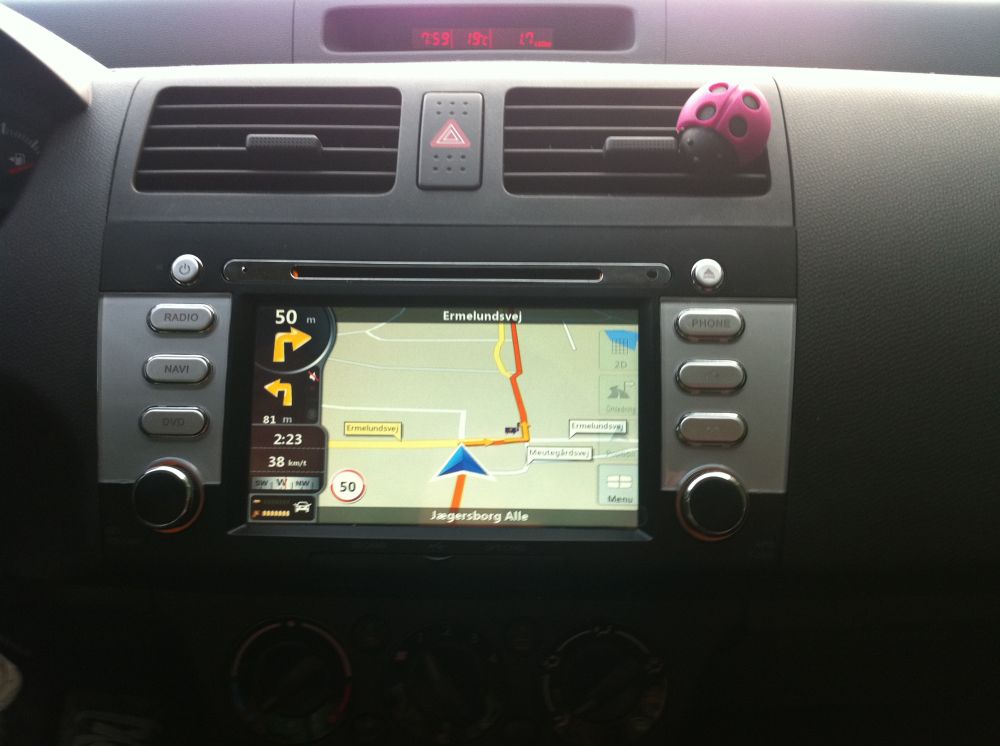

kan gps'en opdateres og hvis den kan er det svært?
2r
6. jul 2011 11:11
GPS kan let opdateres, og det er mega nemt.
Nå man "får fat" på den nye kortpakke, så skubber en SD-kortet sit i en PC.
Den nye kortmappe indeholder typisk mapperne "map" og "poi".
(Også speedcams hvis en er hældig).
Så kopierer og erstatter en blot "map" og "poi" mapperne til SD-kortet, og en kører rundt med de nyeste kort.
Hvis/Når en "får fat" i ny og anden GPS programvare. Det være sig iGo Primo, TomTom, eller hvad en ønsker.
Så kommer man nye GPS-system i en mappe der kopieres ind på SD-kortet.
En starter op radioen, trykker "indstillinger" og "GPS-Path". Så viser en radioen hvilket program på kortet en vil skal køre GPS.
Jeg endte op med et 8GB SD kort og hele 3!!! GPS-programmer på min.
Så kunne jeg frit og kvit skifte undervejs efter hvad jeg ønsket.
Hurtig let GPS til GPS flydt op med al mulig information en overhovedet ikke behøver, men er sjov at kikke på.
Husk, radioen er jo bare en Windows CE enhed, så en kan køre alle mulige sjove programmer på den.
