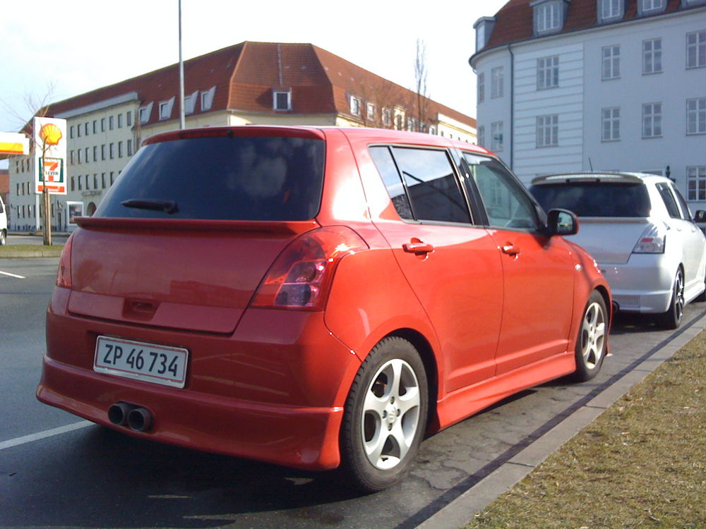

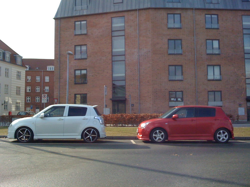

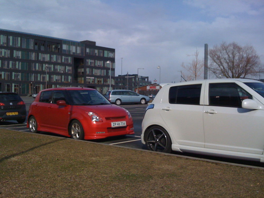

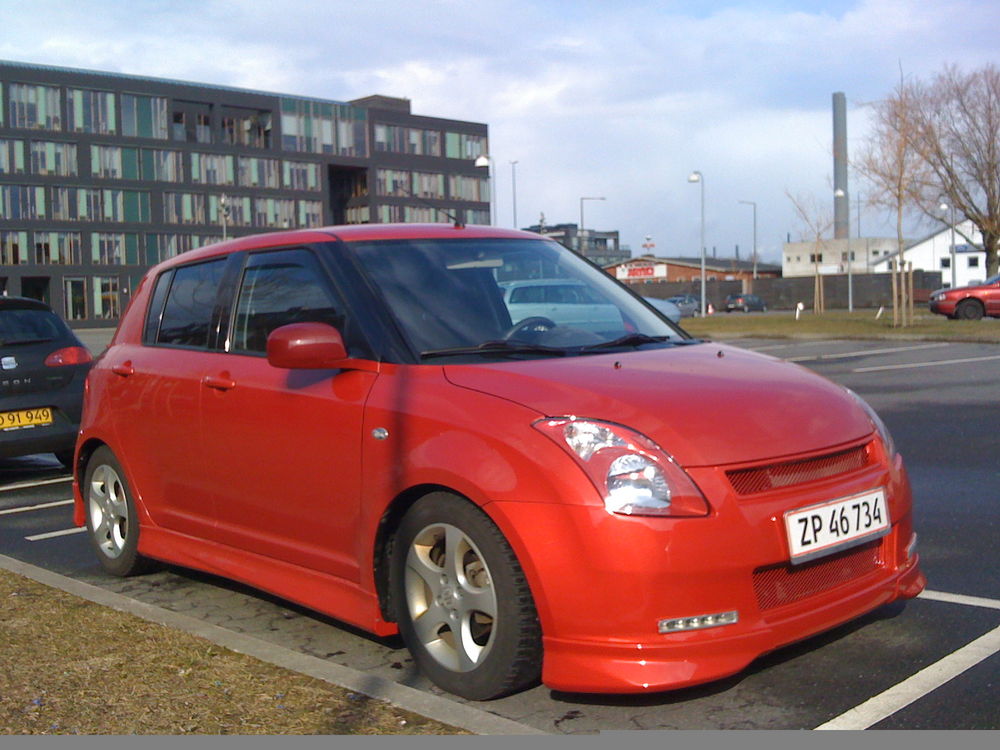

Beskrivelse: Her er et par billeder fra ombygning, som jeg har lavet på min bil. Jeg beklager den ringe kvalitet.
Tågelygte fjernet og skåret væk, så der er plads til dobbelt OneTwo centerpibe. bag og forskørt close up, skørterne bliver spartlet på, så der ikke er synlige revner og samlinger. Første skørt monteret. Klar til skørter, spejle, håndtag, ruder mm fjernes, så bilen for en hel og ensartet lakering over det hele. Monteret med emblemfri grill foroven og forneden. Spartles med glasfiber først, derefter med plastikspartel - og så skal der slibes, slibes slibes og slibes. Skæres hul til de nye lygter - Hella LEDayline og en i anden side.... Bukkes en alu-plade, som tilpasses og nittes fast. Der skæres hul i original kofanger.
